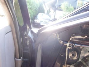

Zunächst muss die Türverkleidung entfernt werden, damit man die Dichtungen frei legen kann.

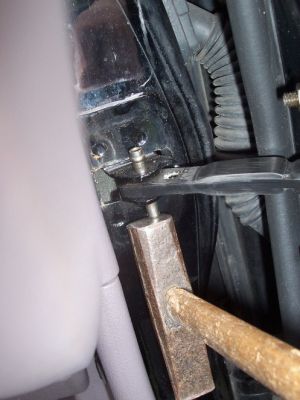

| Da sich die Dichtung ab Mitte der Tür verzweigt und an beiden Seiten des Türstoppers vorbei läuft, muss dieser gelöst werden, um die neue Dichtung installieren zu können. Dafür muss man die Plastikkappe, eventuell mit einem kleinen Schraubendreher, entfernen. Dann ist der kleine Bolzen frei gelegt und kann mit einem Hammer herausgeschlagen werden. |

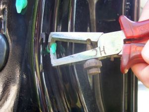

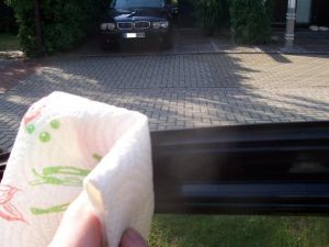

| Jetzt kann man die alten Dichtungen abziehen. Die Klipse werden vermutlich stecken bleiben. Hier bietet sich eine kleine Zange an, um diese zu entfernen. Wenn alle Klipse entfernt wurden, sollte man die Kanten reinigen, damit die neuen Dichtungen besser anliegen. Man kann hier einen Universalreiniger für Glas und Flächen verwenden. Eventuell mit einem Wattestäbchen den besonders resisten Dreck entfernen. |

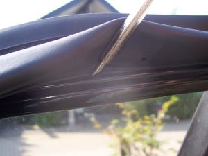

| Nun kann auch schon die neue Dichtung angebracht werden. Am besten beginnt man damit oben. Hier werden keine Klipse verwendet, denn hier wird die Dichtung direkt in eine Falz an der Tür eingelassen. Um diese endgültig zu fixieren, muss man sie mit einem kleinen Schraubendreher in die Falz drücken. |
